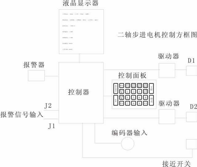

控制示意图:
控制大意:
 控制器分为调试,和工作2个状态。
调试状态:
   转动编码器时,电机D1应随编码器的转动而转动,通过切换,也同上控制D2,也可通过编码器同时控制D1,D2联动。
工作状态:
     当D1在设定的步长工作时,D2同步工作,当D1工作结束时,D2刚好完转2/3圈,D1工作停止,D2在转完2/3圈后,以设定的切断速度继续旋转,直到接近开关探测到信号后停止,此时D2刚好转1圈。
例:D1在1.2秒内走完1200步,D2与D1同时开始工作,在1.2秒内走完2/3圈,即5333步。也就是说:无论D1走多少步,在D1工作的时间内D2匀速走完5333步。剩下的1/3圈为切断工作区,D2在按设定的切断速度继续前进,直到接近开关检测到复零信号后自动停止。完成一个工作周期。
要求:
   PLC工控  或PIC PID之类的单片机  反正一个字,在保证控制功能的前提下尽量节约成本,不怕笑话,机器就是卖也不值多少。
详细的可以与我联系:013777794561  林先生
我是帮人家忙学雷锋的,不知道到在这里发这样的贴合不合适,不到之处请大家谅解!

可惜我太远了.
顺便问一下,编码器该如何理解?
另外工作状态的文字好像很难理解,也许是我理解能力有问题.

编码器就是手动脉冲发生器
