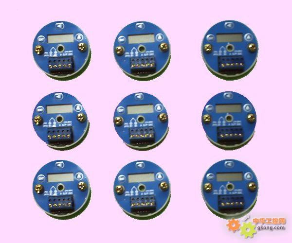

刚刚看到关于变送器选用的帖子,我想请问大家,温度变送器一般用在什么场合下?
上图是我公司销售的变送器,但我一直都没碰到要用到它的客户,所以也很不了解它的使用场合。希望有人同我讲解下。谢谢!

你这种温度变送器以前用于发电厂和化工厂的仪表检测系统和控制系统.但是现在因为发电厂和化工厂以经改用DCS系统你这种温度变送器就不用了.

你们公司没人告诉你啊
主要是用在把热电偶或热电阻的信号转换成标准的电信号输出

有加热炉的地方会用的.如陶瓷厂的窑炉.铝材厂的时效炉

lixiaobai在2009-5-5 21:52:34
你们公司没人告诉你啊
没错,比如0-10伏、4-20毫安

就是把温度对应的量程(如0~400℃)转换为标准的电压0~10V或4~20MA电流信号;

仪表也可当变送

仪表当变送器,可就太贵了啊

要看你的温变输入类型是Pt100还是Cu50
