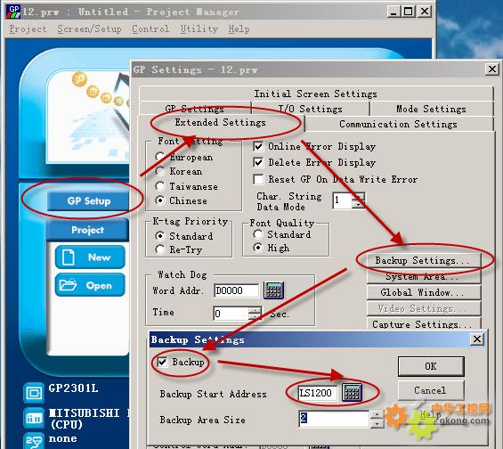

我作了一个数据输入画面用LS1200 停电后数据为什么不能保持?

以下是引用sghgog在2009-5-5 12:20:48的发言:
看图

在下载程序的时候记得把GP系统画面前的对勾打上、

谢谢!已搞定.
