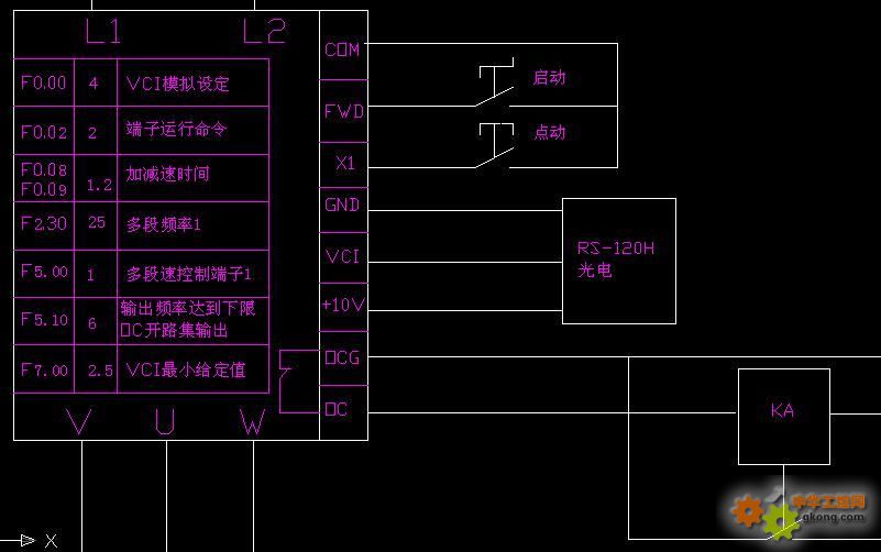

刚做了一个变频器电路,用易能的。自动加点动运行

领导的意思就是把 FWD端子 和 X1端子 并起来  ,我感觉不好,可是找不到这样做不好的有力的理由

完成功能就好,这些细节没必要这么深究。

可以的啊,不用自锁的按钮就可以了
