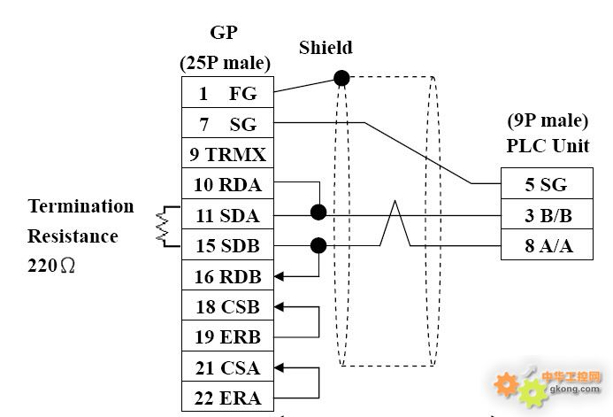

PROFACE 屏和S7-300的连接电缆怎么做?
我现在发现有很多干扰,大概几分钟出现一次.
恐怕是这线有问题.想重新做一跟线.
