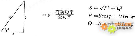

视在功率:在具有电阻和电抗的电路内,电压与电流的乘积叫视在功率,以字母S或符号Ps表示,单位为千伏安(kVA)。
有功功率、无功功率、视在功率三者关系可以用功率三角形表示
2功率因数
电网中的电力负荷如电动机、变压器等,属于既有电阻又有电感的电感性负载。电感性负载的电压和电流的相量间存在着一个相位差,通常用相位角φ的余弦cosφ来表示。cosφ称为功率因数,又叫力率。功率因数是反映电力用户用电设备合理使用状况、电能利用程度和用电管理水平的一项重要指标。三相功率因数的计算公式为:
式中cosφ——功率因数;
P——有功功率,kW;
Q——无功功率,kVar;
S——视在功率,kV。A;
U——用电设备的额定电压,V;
I——用电设备的运行电流,A。
2功率因数
式中cosφ——功率因数;
P——有功功率,kW;
Q——无功功率,kVar;
S——视在功率,kV。A;
U——用电设备的额定电压,V;
I——用电设备的运行电流,A。
