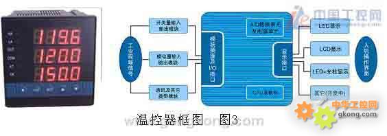

是控温系统的核心部分,HC仪表首创性地采用了平台概念,将非常专业化的数字调节仪表转为平台化设计的产品,能实现比以往封闭式设计产品更快的进步及更高的性能/价格比。它包含高通用性的硬件主板(包含I/O接口及模块插座、显示接口插座、A/D转换单元及电源单元),通过安装不同的软件及CPU、输入/输出模块及显示界面,即能适应多种不同功能的过程仪表控制要求,比如温控器、调节器、复杂回路调节器及双回路调节器。它主要由输入通道、输出通道、人机对话通道以及一些外围电路组成,原理框图(图3)所示。
采用的是HC智能调节算法是采用模糊规则进行PID调节的一种新型算法,在误差大时,运用模糊算法调节,以消除PID饱和积分现象,当误差趋小时,采用改进后的PID算法进行调节,并能在调节中自动学习和记忆被控对象的部分特征以使效果最优化。  具有无超调、高精度、参数确定简单、对复杂对象也能获得较好的控制效果等特点。  图3

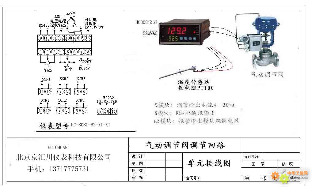

控制接线图
