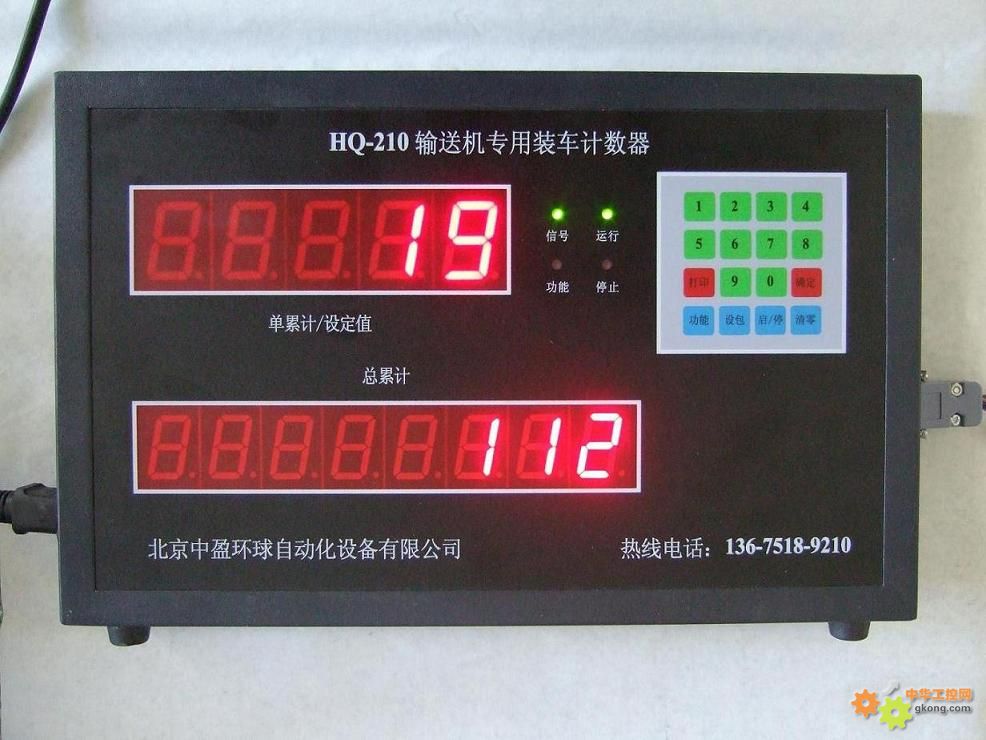

水泥计包器,计数不准,问题可能是下面几个方面:
(1)传感器的问题:
光电传感器使用的是漫反射式的产品,检测距离<1m,如果作为检测传感器,则计数效果肯定不行。如果是接近开关更不行。
(2)计数器本身的问题:
计数器软件程序设计不合理。处理信号时,没有滤波和连包程序处理,一个很小的干扰脉冲或者认为的用手干扰,计数器也认为是1包(造成多计),而水泥袋连包时,则计数器只计1包(造成少计)。
(3)计数器不知道有没有外接大屏幕显示:
设备没有RS485通讯接口,横皮带扒袋处和发货处没有外接大显示屏,不能直观清晰的显示实时装车数量,容易造成客户的扯皮现象。
我厂之前也是安装的简易的水泥计包器,计数总是多计。而且不能识别连包。效果很不好。
后来购买了北京中盈环球自动化设备有限公司的HQ-210袋装水泥计数器,计数很准确,智能识别连包。还可以外接大屏幕显示,设定目标数,连锁控制皮带机,提前量示警。
