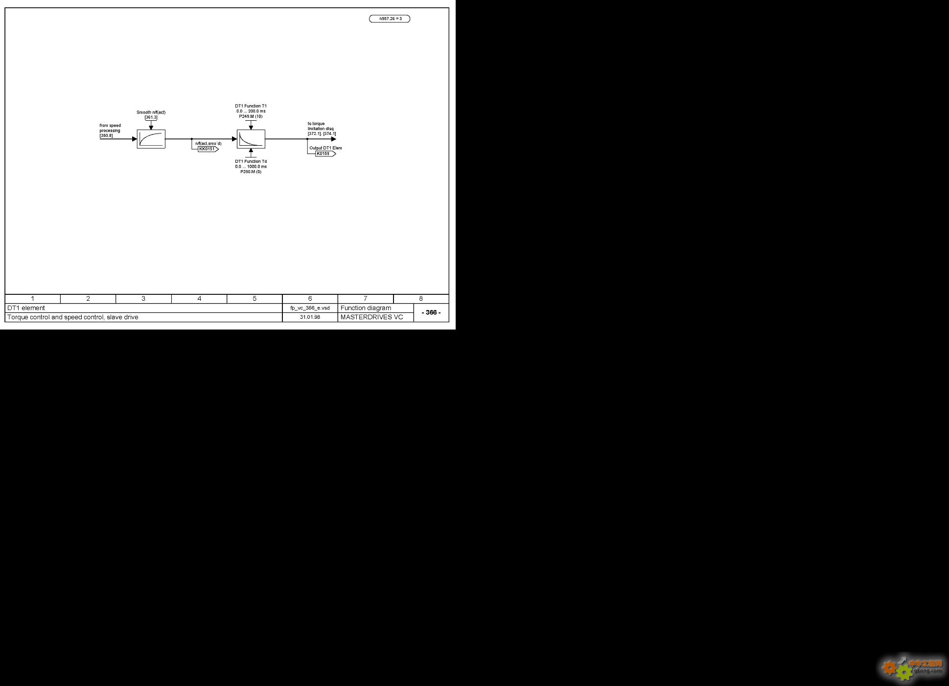

问题又来了,今天在现场查了一下大全,只看到一个预控,没有找到微分环节呀?只有pi调节器,是不是我还没看到?还有我的阶跃是在斜坡函数发生器之后给的,用438给的1%的,这样做是不是不利于消去超调?跳过了很多调节环节?
49259
kdrjl 版主
文章数:24260
历史总积分:49259
注册时间:2004/2/17
我秀我做2014
秀秀我的办公桌
发表于:2009/4/21 22:01:38
#21楼
这张就是。
