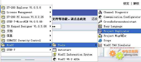

我在家里电脑中弄好的项目,如果通过u盘移植到公司的电脑上?
直接复制到u盘不行,通过项目移植器另存到u盘也是不行!!!

要用项目复制器,不是用移植器

我就是用复制器,上面写错了。用duplicator复制到u盘,到公司电脑还是不行,提示说“在使用项目移植器之前,项目无法打开”!

两台电脑装的WINCC不是一个版本的,所以不能打开

你们家的版本低,单位的版本高,你无法打开。
