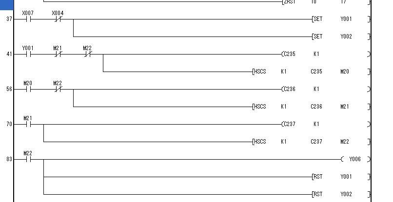

这是一个PLC初学者发来的,PLC为FX1S;
程序在电脑上正常,下载到PLC内报警;
原因先不说;

发上来让大家联系作改错题 ??
图片的字太小, 费眼睛

楼主发上来看看,这看的不清楚.

呵呵;点图片就可以看到了;

楼主,问题应该是出现在计数器上。FX1S上最的计数器为C0~C31,且为16位。就是高级点的FX2N上也没有C235这个计数器。请参阅技术手册

呵呵,C235有的,是高速计数器
FX1S的我没用过,不过我想应该是16位与32位指令的原因,高速计数器是32位的,指令应该用DHCS

我没有看出什么问题来,嘿嘿。请楼主解释下,我也学点

没有设置高速计数是升还是降

我也认为是高速计数器的指令,应该是32位指令加 D
