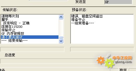

程序下载不了,,,PROFACE是GP2501-LG41-24V
传到一半自动关掉了

你传的程序容量有多少MB ?

1.78M

不是程序大小的问题,,,我另一个屏下载好了可以用,还有3个屏就出现这种情况,

先把内存初始化后再下载试试;

试过好多次了,,,没解决

换另外的程序试一下;
如果清除内存后同样的程序有的可以写入,有的不能写入,不是使用的方法不对,就怀疑你的屏有问题了;

新建一个工程,先确认下载电缆及屏的问题。
另外你可以尝试把你的工程文件REBUILD一下。

GP2501画面存储空间有2MB;所以清空后不应当写入提示内存不够;
换个小的程序试一下;

我也遇到过这个问题,但是我第二次传的时候就可以了,我问proface总部,她们说没见过这个画面,没遇到过这种问题,郁闷
