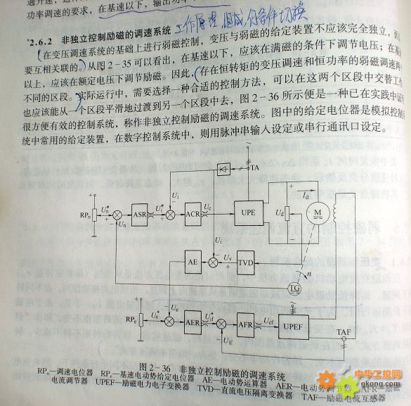

这是直流传动的经典结构,教科书上讲得很清楚。它的基本工作原理是真么实现的呢?经常不断有网友在问。现在贴出来,若感兴趣的,大家可以发表意见。
因为现在的直流传动大家都会使用,可是怎么实现的自动弱磁功能,却总是有人好奇,在问在琢磨呢

没学过这科,真的搞不懂
直流电机用用还可以的,再深究就搞不懂了
说说

噢,这么回事。直流电机在国内还是再用,在国外已经很少。中国用主要是考虑成本,现在一套相同功率等级的直流系统,比交流系统要便宜许多呢。
