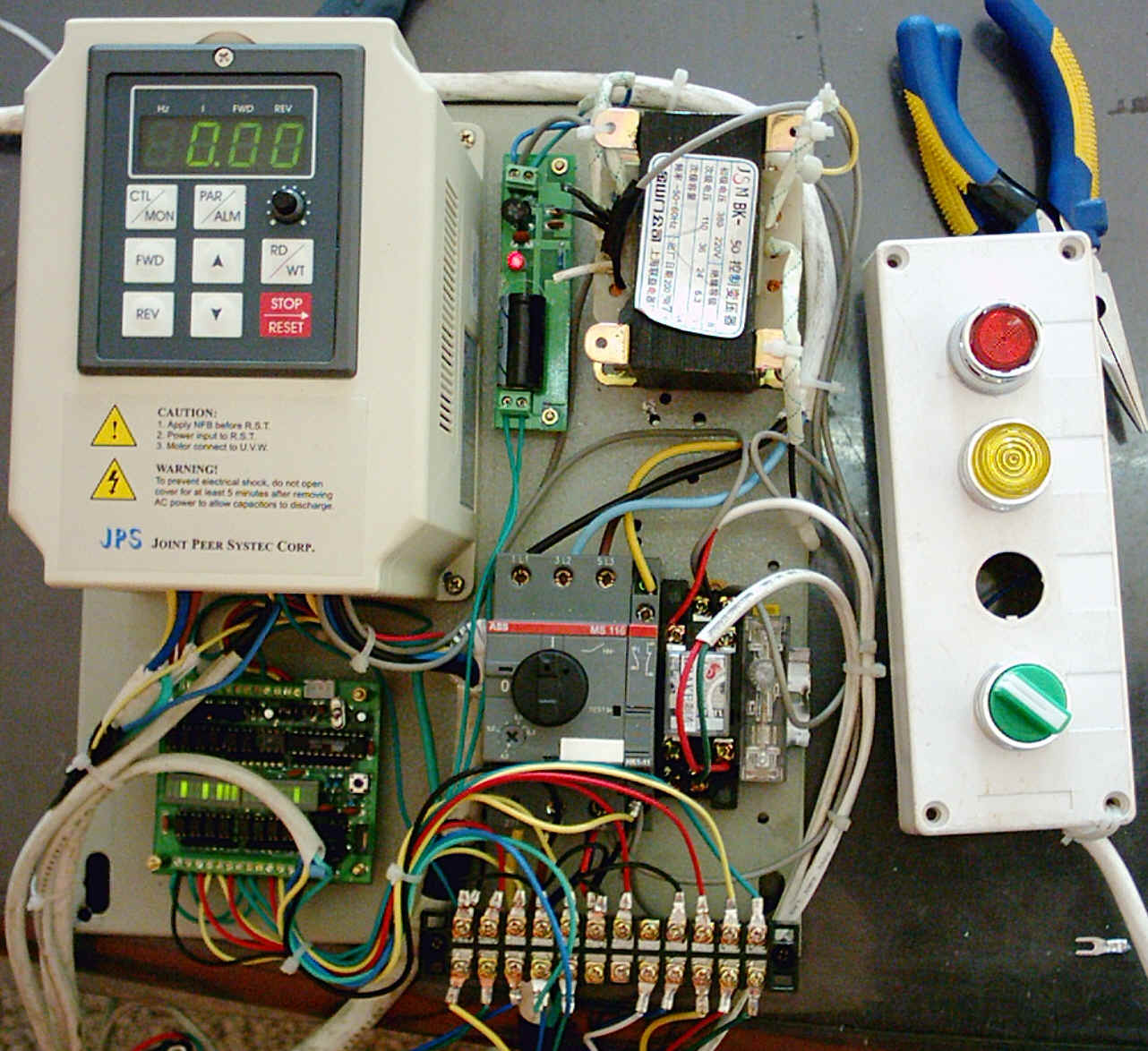

許多 PLC 控制變頻器, 非常容易受干擾, 尤其是馬達一啟動許多 PLC 將當機. 如圖所示 為本公司 EX 系列 SPLC, 馬達是 2 馬力. 解決方式如下 :
1. SPLC 地點必須與  變頻器  的 信號輸入地 共接一起.
2. SPLC 地點必須與  變頻器  底殼接一起, 變頻器底殼 ( 散熱片 ) 是直接鎖 IGBT , 當馬達變速時因為接合電容 ( IGBT 與 散熱片 的 接合 ) 在送功至馬達時將有  脈衝  雜訊, 如果沒適當處理  將會散射出來, 而干擾 PLC.
