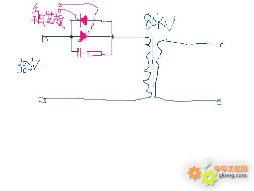

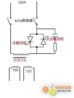

测量380V端电流400多安,二级100伏端电流不到100安电压也跳不上去这时断路器已掉搞不明白是可控硅坏了还是变压器有毛病

可控硅的问题可能性比较大,有备件的话替换一下,把拆下的离线检查一下各项指标是否正常。

楼主你的图纸上有点小问题,应该还有和变压器并联的泄流电阻吧,还有,你千万不要去图便宜换硅芯,这样对触发有影响的,最好直接更换组合元件,

哪位大侠给讲一下原理呀
哪位大侠给讲一下原理呀。是不是可能有一个可控硅坏了,AK开路,导致一只可控硅工作,把380V交流电变为脉动直流电,导致变压器的电流过流。可惜更换可控硅的时候我没在,他们是一起都换了,坏的又扔了没法判断。
