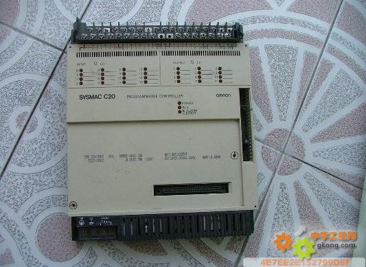

这么老的东西没有搞过问了别人讲没有电缆编程的。是要用面板的不知是真的吗?
是注塑机上用的想请教大家如果是用面板会有密码吗可以解开吗?我主要是想复制里面的程序又另买了一个怕以后坏掉。我拆开里面看到一个集成块应该是EPROM请问可以拿下复制吗?

这种PLC是20年前的,编程必须用专用编程器。我有,但不能借,

需要模块才能连接电脑的 搞过几次了
应该没有密码的

没有密码,要用模块和SSS软件才能和电脑连接,此型号不支持密码

只有2种方法:
1、通过PRO15手持编程器操作;
2、用电脑的话需要一个C20-LK201 LINK模块,不过这个模块的价格目前比较高;软件也要专用的;

EPROM复制的话需要专用的烧录器;

知道工艺的话,换个PLC得了。

如果你只是想复制EPROM芯片,搞单片机的都可以搞定,芯片能不能找到另说。
建议你租个编程器读出程序做备份,以备万一PLC坏了可以很快搞定。

还想请教一个问题。就是用手持编程器可以读出PLC里的程序然后断电之后写入到另外一个PLC里面吗?还是要读出抄下来再一步步写到另外的PLC上?

可以一步一步 读
或者租用我们的编程器
