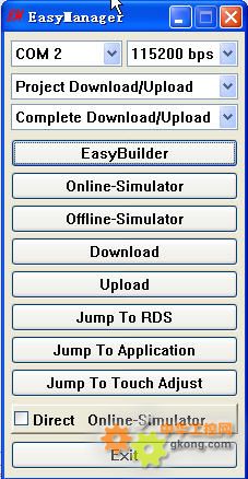

我用eview触摸屏,打开软件后,想离线模拟,但是打不开,电脑告诉我
Easywindow must running from Easybuilder or Easymanager, 不知道是为什么,有谁能告诉我怎样解决,谢谢

从Easymanager下打开;

从这个界面选模拟
