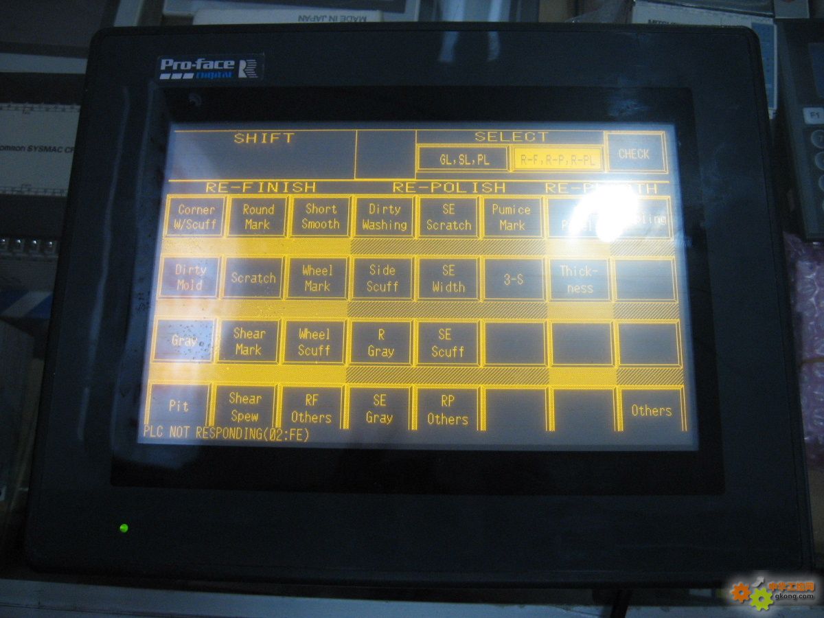

GP477R是等离子液晶自发光,不存在背景灯的说法。
你的故障现象描述需要更换液晶;型号:LJ64HB34 ,描述:High Bright EL Display for GP450/GP470;
如果需要更换液晶的话,不如买1块新屏。。。
如果需要购买新屏的话,要尽快,因为过了这个村就没这个店了。。。

现在这个触摸屏上电已经有亮了,触摸还是管用的,可是现在先是的画面是重叠的,所有的画面都重叠在一起,这是那里的问题呢?这个屏可真烦死我了!

呵呵;
除了程序中设的重叠画面外,如果正常情况下出现重叠画面,也是有故障了;

不说还真的忘记了;GP477是不像GP577/GP377那样用背景灯的;
这个是高辉度EL的;

应该是背光灯的问题,我以前维修遇见过相似的问题。

8~9年前的贴给翻出来了;
前面讲了,GP577R是灯管的;477R不一样的哟;
