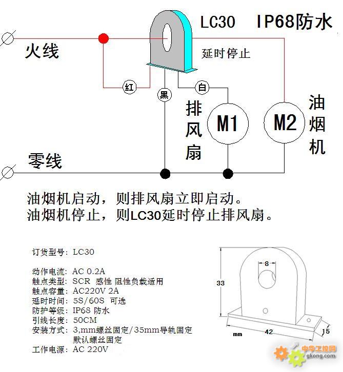

我正在做个关于抽油烟机的实验,想利用油烟的成分或者浓度,通过传感器转变为电信号,记录数据。可是我又不知道目前市场上的传感器类型和品牌,查了很多资料还是很茫然。其中有个深圳市新世联科技有限公司出的油烟传感器,不知道能不能达到。想请教下各位高手的意见,哪个牌子的传感器既经济又好用?还有想达到我这个要求用哪种类型的效果会很好?表情

四方光电基于多年对光散射技术和颗粒物传感器的研究和积累,针对油烟排放监测领域特有的应用环境和客户需求痛点,开发了油烟传感器PM3009BP及油烟在线监测模块OPM-6309,成功解决了传感器容易受到油烟污染、测量精度易受到采样气流变化产生偏差,水汽对易造成传感器测量值误判等难点问题。

还不如装一个 油烟机风机控制器。简单省事。油烟传感器会受到油污影响动作精度,清洗难度高。反正用一段时间 就失灵。最长的1年多就不行了。
