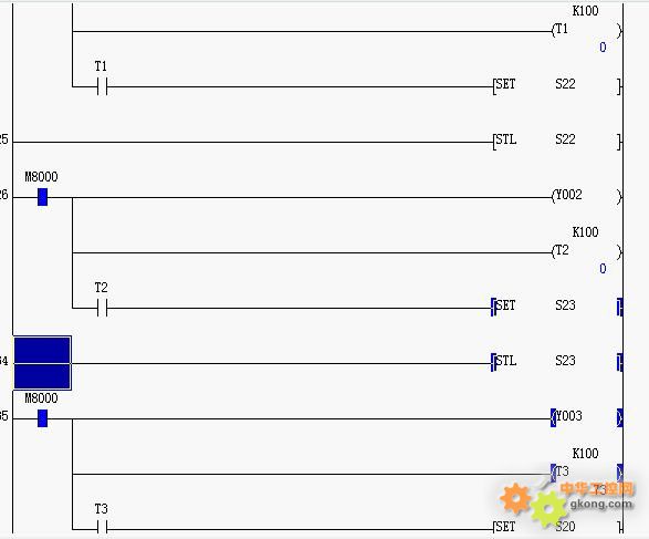

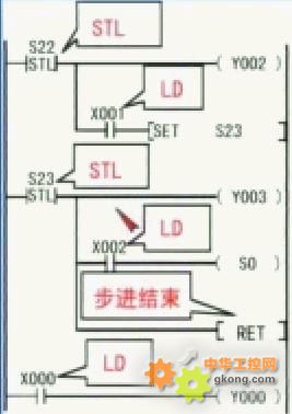

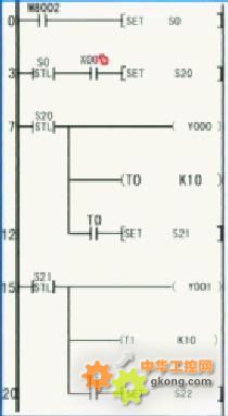

那个前面2个图中的
S0
——ISTLI——
这个怎么编出来的?我用的是GX编程的啊
S0
我编的 ——II—— 第3个图中,就进行到第一步 到第二步 第一步并没有复位么

上面的前面图是老软件的显示方式
现在的GX D的不会这样显示
是用指令写进去STL S0等后,显示是不一样的
翻翻以前的贴,这个之前说过几次

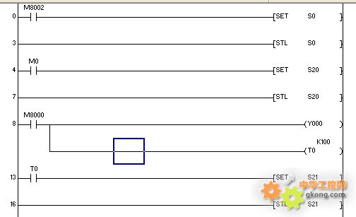

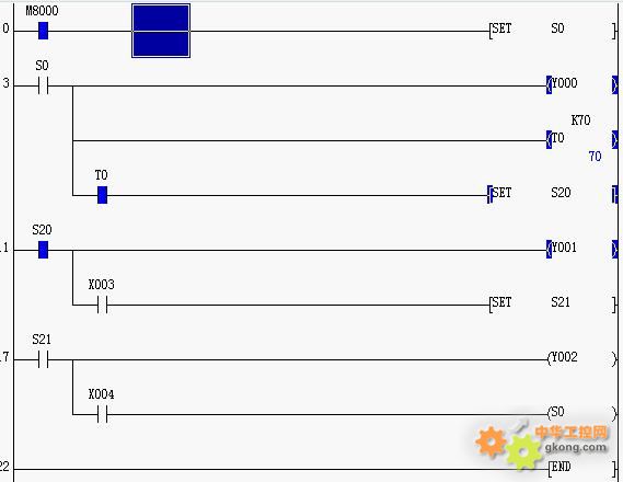

发表于:2009/3/25 20:13:24
你的程序写的不对,应该这样写

发表于:2009/3/25 20:52:34
很感激 78老师,已经顺利一步一步循环下来了。
1个彩灯循环的程序,没其他什么输入,就启动 停止
每一步输出我都用了M8000,必须要用这个特殊继电器的吗?

发表于:2009/3/25 21:10:52
可以用M8000,这个运行时一直导通,
不用也没什么关系

发表于:2009/3/25 21:27:08
再次感谢 刚把M8000都换成了 横线 仿真了一下 确实可以!
