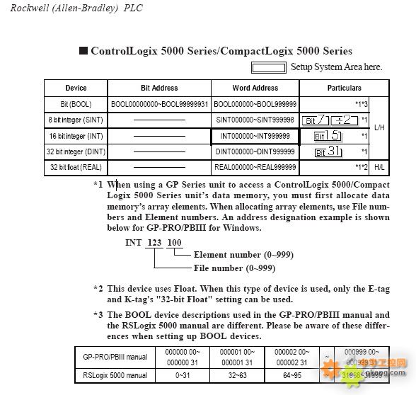

请问大侠有谁知道,GP37W2与AB的1756-L55的地址是如何对应的!我刚接触这两个,好多东西不知道,望不吝赐教,谢谢!

其实这个在GP软件自带的E文手册里就有,建议楼主多看手册。
