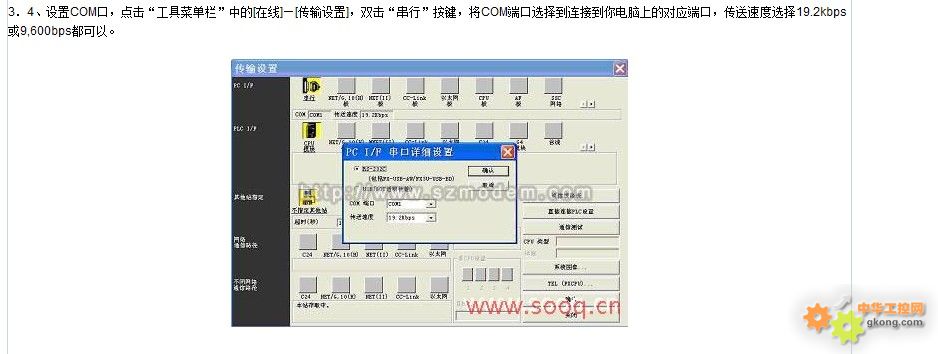

将COM端口选择到连接到你电脑上的对应端口 如上图他怎么知道 那个端口是com1的啊? 在哪看到的

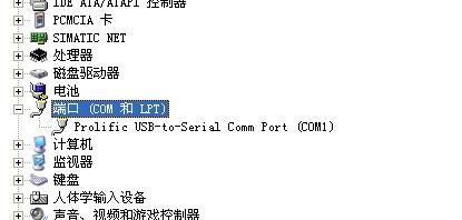

发表于:2009/3/16 20:53:02
看你电脑的设备管理器中的,那里有的

发表于:2009/3/16 21:08:18
找了半天 没那com挖

发表于:2009/3/17 8:01:32
在我的电脑-------属性--------设备管理器-------里面就能看到端口设置!

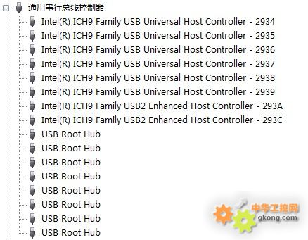

发表于:2009/3/17 9:05:28
这个图片再发一次;
COM可以是电脑自带,或用USB转换、PC卡转换;
不过笔记本带红外线功能的也会显示有COM1,这是不能与PLC连的;

发表于:2009/3/17 9:46:16
晕,我说呢,我在自已的笔记本上找了半天,也没有找到COM
