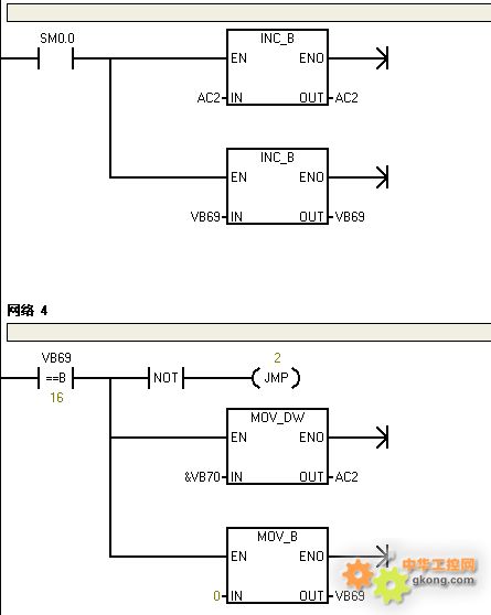

请教各位,附带的一段程序中,
1.为什么PLC只需一个扫描周期,VB69就等于了16?
2.为什么当VB69=16时,传送指令不能把它清零?
请教各位,谢谢

程序不全,仅从这两段程序,不可以一个扫描周期,VB69就等于了16。
