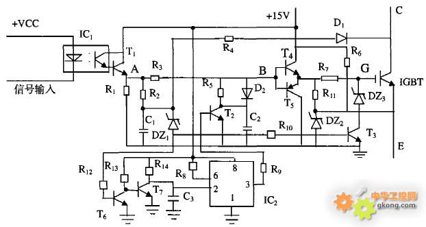

求教电机驱动G60N90的保护电路。我的G60N90经常坏,不知为什么

一种新的IGBT驱动保护电路

   根据上述IGBT的驱动保护电路的要求,IGBT驱动保护电路如图1.图1中,T1、T2、T3、T4和T5是90系列的三极管,T1、T2、T3和T4采用9013,T5采用9012;T1、T4和T5构成IGBT驱动放大电路;R3、T1和T4构成IGBT导通驱动电路,其中R3为100Ω/1/8W;T5、R6、R11和DZ2构成IGBT截止保护电路,其中R6为1KΩ/1/8W,R9为330Ω/1/8W,DZ2为1W5V的稳压管.IC1选用高速光耦6N136,它的信号传输延迟小于75ns,特别适合于高频电路,其作用是实现控制电路与主电路的隔离;IC2采用555集成电路,它和R8、R9、R12、R13、R14、C3、T6、T7构成延时双稳电路,其中R8为1kΩ/1/8W,R9为2kΩ/1/8W,R12、R13、R14为1kΩ/1/8W, C3采用高精度的钽电容,为1u/50v,以提高定时精度;T3和R1组成降压保护电路,其中DZ3采用1W10V的稳压管,T6、T7为9013,R10为100Ω/1/8W;T2、R5、D2和C2构成缓降压保护电路,其中R5为100kΩ/1/8W, D2为1N4148, C2为1u/50V的电解电容;R1、R2、C1、R4、D1和DZ1组成状态识别电路,其中R1为100KΩ/1/8W,R2为50Ω/1/8W的金属膜电路,C1为1u/50v的电解电容,R4为100Ω/1/8w的金属膜电阻,D1为1N4148,DZ1为1W8.2V的稳压管.

   当控制电路送来低电平时,光耦IC1导通,T1导通.经过R3使T4导通,经由R7,向IGBT提供+15V的栅极驱动电压,IGBT快速导通.同时,C1通过R2充电,C1的端电压按指数规律上升,但此时,IGBT导通,IGBT的CE端的饱和压降下降,通过D1的钳位作用,C1的端电压不会超过DZ1的击穿电压,DZ1不导通,T3截止,降压电路不工作.同时T6截止,T7导通,C3的端电压为零电平,故555输出端3脚为低电平,T2截止,缓降压电路不工作.
   当控制电路送来高电平时,光耦IC1关断,T1和T4截止,IGBT截止.此时,+15V经由R6和R11使T5导通,DZ2上的-5V电压施加于IGBT的GE端,使IGBT可靠关断.同时,由于C1的端电压为零,DZ1不导通,T6截止,T7导通,故IC2的3端输出仍为低电平,T2、T3都不导通.
图1IGBT的驱动保护电路
3.2短路故障状态时的工作原理
   当主电路短路时,IGBT的CE端的电压迅速升高,此时D1反向关断,C1端电压迅速上升.经t时间后,其上升电压由下式求得:
式(1)中,τ=R2×C1 ,单位为秒;
   当C1端电压大于DZ1的击穿电压时,DZ1导通,T3导通,DZ3导通,使IGBT的栅电压由原来的+15V下降到约+10V.此时,如果故障现象消失,D1导通,C1端电压下降,DZ1截止,T3截止,IGBT的栅电压由+10V恢复到+15V,电路恢复正常工作;如果此时故障没有消失,T6导通,T7截止,C3开始充电,端电压上升,其上升电压由下式求得:
式(2)中,τ=R14×C3,单位为秒;
   一旦设定的时间到,IC2输出端输出高电平,经过R9推动T2导通,C2放电,B点电位缓慢下降,T4缓慢地由导通变为截止.同时T5导通,IGBT的栅电压变为-5V,IGBT可靠关断,由于555集成电路工作在双稳状态,其一旦翻转输出高电平,将始终维持对IGBT的关断,直至故障被消除,从而增加了系统的抗干扰能力,保证了系统的可靠工作.
