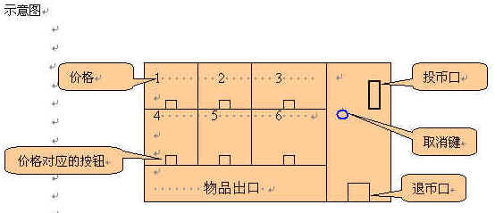

目的 节约人力资源
适用范围   大型商场, 超市等营业场所
功能要求 1, 选选择编号,  (每个号码的价格不同), 对照价格投入相应的硬币.
               2, 如果不选择编号,直接投入系统将自动退币.
               3, 选择编号, 投入了硬币如果在五秒之内不按取消键,系统进行自动交易.
               4, 该系统不设计到找零.
1,设定扫描时基为0.1秒.
2,打开对应的输出与输入.
3,宣告程式从下一行执行.
4,IN7检知一次,FEG触发一次,那么计数器CT1加一次,最多相加到6不给相加.
5,IN8检知时,把0放入计数器CT1中.
6,OUT15有输出时,把0放入计数器CT1中.
7,如果MEM1被设定时,计数器CT1等于1的时,OUT9有输出.
8,如果MEM2被设定,计数器CT1等于2时,OUT10有输出.
9,如果MEM3被设定,计数器CT1等于3时,OUT11有输出.
10, 如果MEM4被设定,计数器CT1等于4时,OUT12有输出.
11,如果MEM5被设定,计数器CT1等于5时,OUT13有输出.
12,如果MEM6被设定,计数器CT1等于6时,OUT14有输出.
14, IN7检知时,如果其中六个记忆器没有设定时,是导通状态,那么这时OUT15有输出.
15, 按IN1按钮时,锁定其它的按钮,那么这时设定记忆器MEM1.
16, 按IN2按钮时,锁定其它的按钮,那么这时设定记忆器MEM2.
17, 按IN3按钮时,锁定其它的按钮,那么这时设定记忆器MEM3.
18, 按IN4按钮时,锁定其它的按钮,那么这时设定记忆器MEM4.
19, 按IN5按钮时,锁定其它的按钮,那么这时设定记忆器MEM5.
20, 按IN6按钮时,锁定其它的按钮,那么这时设定记忆器MEM6.
21, 按IN8时,清除记忆器MEM1.MEM2, MEM3, MEM4, MEM5, MEM6
22, 宣告程式返回扫描起点.
