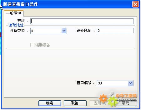

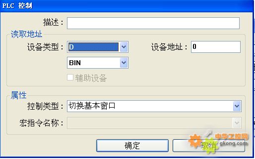

如和让PLC能控制触摸屏窗口,比如用M30.1控制 窗口15开关,西门子的PLC

建一个直接窗口,在直接窗口里设置就行了

点击    元件     PLC控制     添加
这是按三菱做的,就选一数据寄存器,想显示第几个画面,就在该寄存器里传几,比如要显示第3画面,MOV K3 D0就可以了。

元件 直接窗口显示

几天没来,后来自己找到了,不过还是谢谢啊,经验不足啊!谢谢
