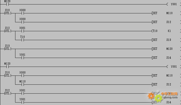

请问这两组M120到SET SET14的图有什么区别,在动作上不什么区别?
谢谢!!

“到SET SET14的图有什么区别?”
什么区别,指的是什么?

就是两组同样的到结尾置位S14,谢谢!

从中间M120处分开,都是置位SET S14么,请问这上下两组有什么分别吗?

不好意思,因粗心,打错了,是从M120到SET S14两组

不考虑程序的整体有没有问题
只是看SET 14出现两个是可以的
在S13或是S12状态都可以在一定条件成立下,转换到S14的
区别就是处理不同情况下的程序

我说的是,从中间M120处分开当作是两个编程,我发图的时候没把两个图分开,我是想问同样的置位S14,从中间M120处往下分,上面是一个程序,但我不知道像中间M120上面的程序能不能编成下面的程序

M120被置位后不会像状态器S那样下一状态器被置位后。上一个状态器自动复位;而是要使用RST指令复位M120地。

使用RST指令复位M120也可以啊
