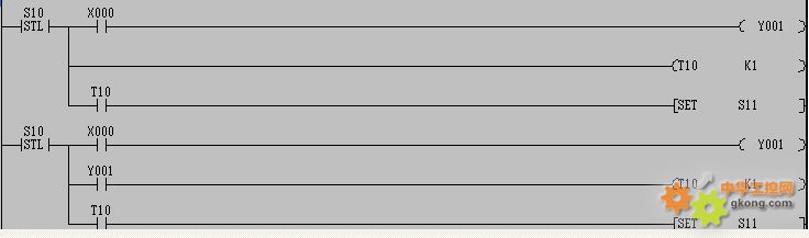

这步进梯形图第一个S10与后面五个S10都一样吗,没什么影响么,

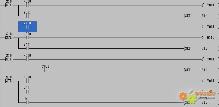

接上面,各位大师,这几个图是不是一样的?就是每一个S10到SET S11置位,他们之间有什么差别?功能是一样吗?
谢谢!!

发表于:2009/3/3 20:16:14
电路不成立

功能完全不同。你的控制要求是什么?

回上面三楼,我的电路是指每一个S10到SET S11置位,他们之间有什么差别?功能是一样吗?我是画出来表达一下
我也就是简单的控制,请问四楼这些图有什么区别?所指的功能是哪些不同?一样的都是置位S11啊,谢谢各位!!

发表于:2009/3/4 7:55:25
电路输出全是双线圈,要用双线圈可以,但必须间隔,你的程序上没有间隔,所以不行,先把这个问题解决了再说第二个了,一步一步的来。这种例子,书上太多了,先把书上的搞懂了,再自己写吧。

发表于:2009/3/4 21:08:09
我在画图时是故意这样的,我画六组,把每一个STLS10到SET S11当成一组,共六组,目的是想问下他们每组之间有什么区别?是不是一样的?因为结果都是置位S11.当然,我在实际上做图时不是这样的,或者说是我没表达清楚

发表于:2009/3/5 20:23:59
好像不可以有多个S10吧,这样是不行的
