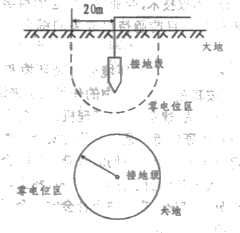

当电气设备接地时,接地短路电流通过接地体向大地作半球形扩散。电流在大地中扩散时所形成的电压降,距接地体越远越小。一般在距接地体20m以外的地方,电位接近于零,如图1所示
图1 入地电流扩散图
人的手触及发生接地故障的设备外壳时,人的手和脚之间会形成电位差,称为接触电压。人在靠近接地短路点附近行走时,两脚之间也会形成电位差,称为跨步电压。当接触电压或跨步电压达到一定数值时会对人体造成伤害。

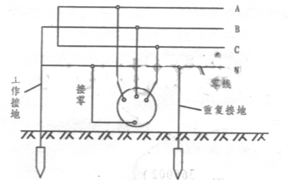

2.3 保护性接零
在低压三相四线制系统的电气设备中,不带电的金属外壳,用导线与零线连接即为保护性接零,如图2。
图2 零线和接零
2.4 重复接地
在中性点直接接地的低压系统中,为确保接零可靠,除在电源中性点进行工作接地外,还在零线的其它地方进行必要的多点接地,如图2。

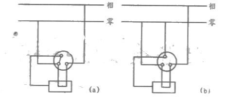

4.3 在接三眼插座时,不允许将插座上接电源中性线的孔与接地线的孔串接,如图3(a)所示,否则如果接零孔的线路松落或折断,就会使设备金属外壳带电。正确接法,是将插座上接电源中性线的孔同接地线的孔分别用导线并联接到零线上,如图3(b)所示。 图3 三相插座接法
