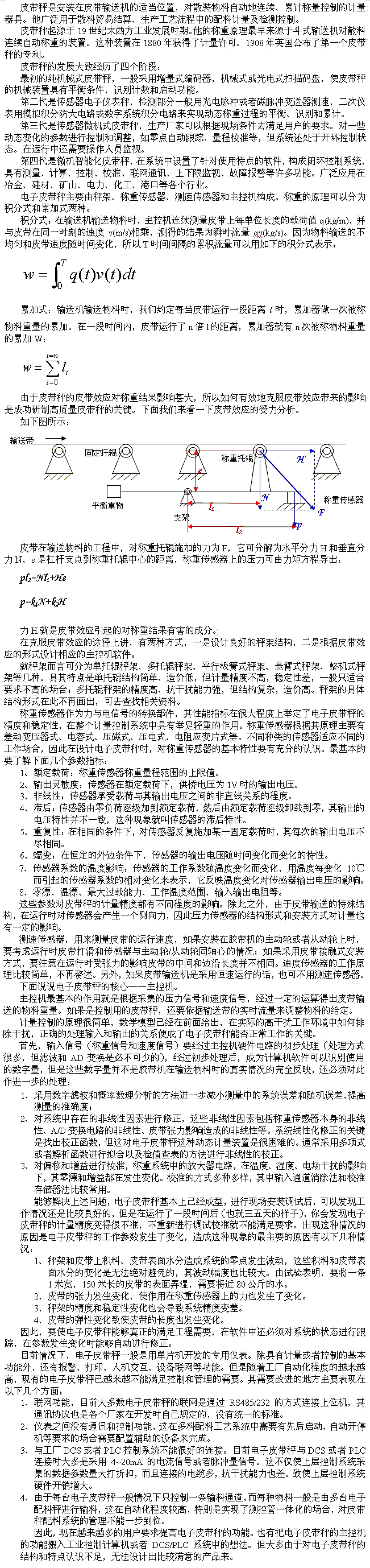

李岩兄:
我这段时间很忙,一直拖到现在才匆匆忙忙写了一点,真是不好意思。
有什么问题再交流。

这种托辊秤我是用过,但感觉不是很好要经常校秤而且皮带会经常跑偏。现在的全悬浮是很好,不用经常校秤。只要把计量长度和冲击解决好计量精度没什么问题。

这只是秤架结构的一种,在此用来说明皮带效应是如何产生的,
秤架的结构有很多,其特点可以查看相关资料,
我这儿有电子皮带秤的详细资料(我们公司做这个有二十多年历史了),只是太忙了,没时间去整理。
