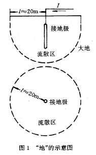

(2)地电位 与大地紧密接触并形成电气接触的一个或一组导电体称为接地极,通常采用圆钢或角钢,也可采用铜棒或铜板。图 1示出圆钢接地极。当流入地中的电流I通过接地极向大地作半球形散开时,由于这半球形的球面,在距接地极越近的地方越小,越远的地方越大,所以在距接地极越近的地方电阻越大,而在距接地极越远的地方电阻越小。试验证明:在距单根接地极或碰地处 20m 以外的地方,呈半球形的球面已经很大,实际已没有什么电阻存在,不再有什么电压降。换句话说,该处的电位已近于零。这电位等于零的“电气地”称为”地电位”。若接地极不是单根而为多根组成时,屏蔽系数增大,上述 20m 的距离可能会增大。图 1中的流散区是指电流通过接地极向大地流散时产生明显电位梯度的土壤范围。地电位是指流散区以外的土壤区域。在接地极分布很密的地方,很难存在电位等于零的电气地。

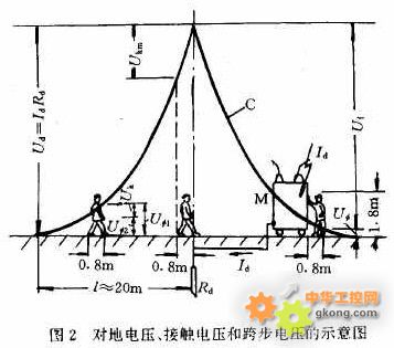

在图2 中,当电气装置M绝缘损坏碰壳短路时,流经接地极的短路电流为 Id 。如接地极的接地电阻力 Rd ,则在接地极处产生的对地电压 Ud = Id·Rd ,通常称 Ud为故障电压,相应的电位分布曲线为图 2 中的曲线 C 。一般情况下,接地线的阻抗可不计,则M上所呈现的电位即为 Ud 。当人在流散区内时,由曲线 C 可知人所处的地电位为 Uφ 。此时如人接触M,由接触所产生的故障电压 Ut = Ud -Uφ 。人站立在地上,而一只脚的鞋、袜和地面电阻为 Rp,当人接触M时.两只脚为并联,其综合电阻为 Rp/2 。在 Ut的作用下,Rp/2 与人体电阻RB串联,则流经人体的电流 IB = Uf/(RB+Rp/2),人体所承受的电压 Ut = IB·RB = Uf ·RB/(RB+Rp/2)。这种当电气装置绝缘损坏时,触及电气装置的手和触及地面的双脚之间所出现的接触电压Ut与M和接地极间的距离有关。由图 2 可见,当 M 越靠近接地极,Uφ 越大,则 Uf 越小,相应地 Ut 也越小。当人在流散区范围以外,则 Uφ = 0,此时 Uf = Ud,Ut = Ud·RB/(RB+Rp /2),Ut为最大值。由于在流散区内人所站立的位置与 Uφ 有关,通常以站立在离电气装置水平方向 0.8m 和手接触电气装置垂直方向 1.8m 的条件计算接触电压。如电气装置在流散区以外,计算接触电压 Ut 时就不必考虑上述水平和垂直距离。
