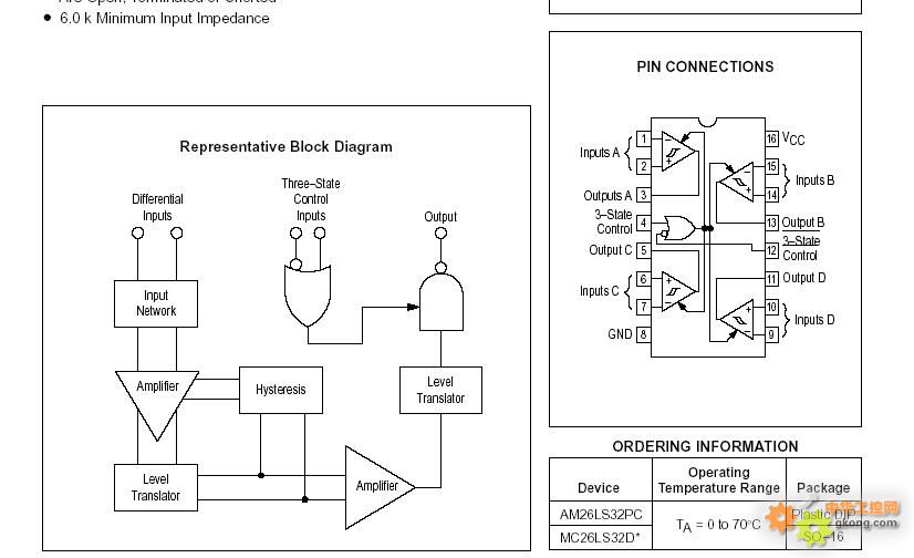

PLC输出集电极,伺服需要差分怎么转?

用个芯片就可以了;

AM26LS32,图片上有型号;
使用上面的图片说的很明白了;
支持4路差分信号转集电极;
这是差分信号转集电极信号的;一般是伺服输出的信号经过这个转换后可以接到PLC上;
如果是集电极信号转差分信号就不是用这个了;

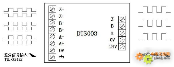

DTS003实现3路差分信号到单端信号的转换。可将旋转编码器、光栅尺、磁栅尺、伺服驱动器、变频器等输出差分信号转换为单端信号。
当您的设备(PLC、运动控制器等)不具备差分输入功能,又需要接收差分信号时,可选用本产品。
