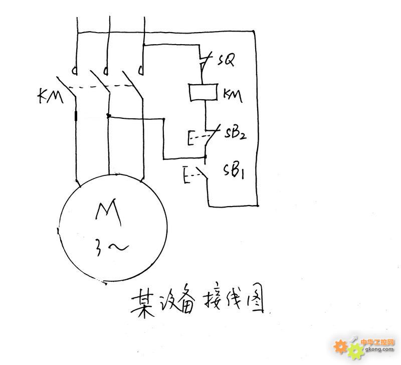

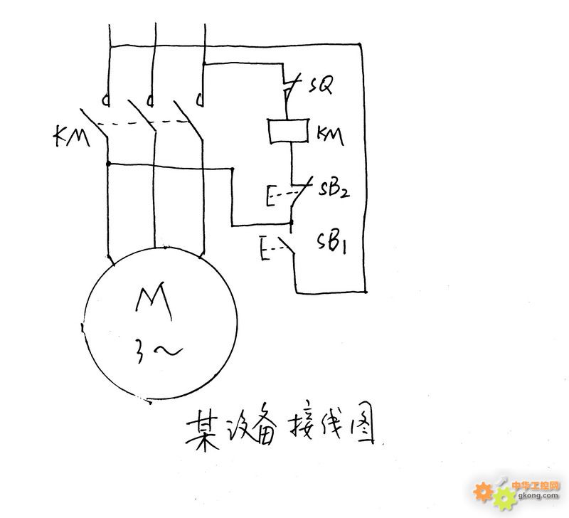

这样接线会出现怎样的结界,,期待中..

最近看到一贴是这样接线法的,,,..
如果再改成这样会出现什么后果.

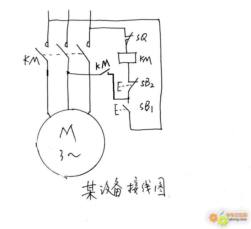

第二张图应该是这样的,,

两张图启动按钮按下的瞬间都有可能引起左边相和中间相短路,非常危险!

发表于:2009/2/23 11:12:07
有必要这样做吗?
单相380V回路控制作成这样
危险

发表于:2009/2/23 12:35:14
去掉KM下的那根线,用辅助触点自锁

发表于:2009/2/23 13:46:42
这样接很危险啊,要造成短路现象的发生,千万不可

发表于:2009/2/23 17:05:35
这是什么啊,谁这么接啊

发表于:2009/2/23 17:06:37
这是控制电路中很低级的错误!点动得相间短路,后果严重!

发表于:2009/2/23 19:12:27
不知楼主为什么这样做,还是用书上说的做吧。有些危险

发表于:2009/2/23 19:42:27
改了以后就短路了
