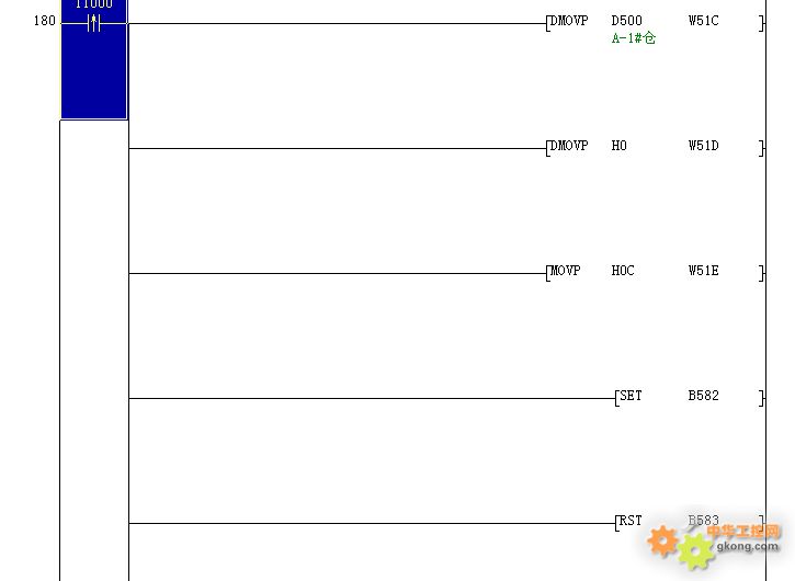

在Q02H 读取称重仪表F800的程序中的:MOV HOC W51E 其中的H0C是什么意思?其中的“H”是常数‘H’吗?

H表示16进制;
就是16进制的0C,二进制对应为:0000 1100;

是不是PLC编程里面的16进制常数都是以H开头啊?比如HFF,但是我记得以前学习模电的时候都是把H放在后面的额!

是的;
H开始的表示16进制;
K开始的表示十进制;

三菱PLC是这么表示的,其它品牌的表示方法有的是不一样的;

谢了,只是一个表示方法而已

是了,这个用得很多啊!

每种PLC的语言会有一些区别的,三菱的正如版主所说的
E代表浮点数
