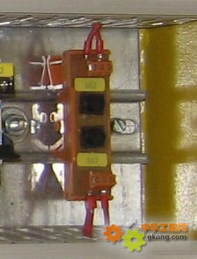

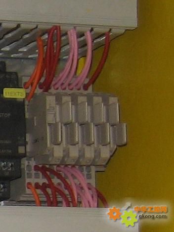

请各位前辈和老师帮忙看看这两个是什么东西?
15
2183
902
dltf
1
902
作者的所有帖子(1)
2009/2/19
发表于:2009/2/19 14:07:13
第一个的英文名是program pushbutton
第二个英文名是resistor 应该就是电阻器,可是没见过这样的啊,谁知道哪有卖的?

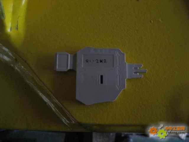

第三张照片就是第二个插在上面的样子。
老外的车,我们想配这些件,愁死了

保险
保险片
密封式保险片
密封式车用保险片

光看图片也不好确定,还是看一下图纸和实物上的标签比较好确定。

第一张图是保险,后两张不知道

program pushbutton直译是编程按钮,resistor翻译出来是电阻器。在老外的专业英语中不知道还有没有别的意思。

看上去都很像保险的,倾向1213712137说的

是保险,可用细铜丝代替

‘’是保险,可用细铜丝代替‘’
用铜丝代替可不是好习惯哟,铜丝选粗了要出问题的!
