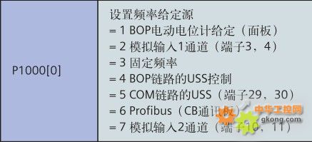

我这边一台设备换了一个新的MM440变频器(控制传送带的),参数只进行了快速设置,设置了下profibus的地址,这变频器是用profibus通讯和控制的(P700=6;P1000=6),换上去后启动停止动作都是正常的,但是速度太快了,
数据来源6我不大明白,如果要改变转速,应该改哪个参数,麻烦知道的朋友帮我说下.

用固定频率的话P1000应该选3吧,但是原来的变频器上是6(profibus,CB通讯板)

触摸屏上可以手动控制电机的正反转,用原来的是12.5HZ,换成这个后是20HZ;自动运行时原来是25HZ,现在是40HZ。看说明profibus(CB通讯板),我不大明白找不到他们在哪里.

谢谢各位,问题解决了,是我自己在设置的时候把P0310这参数设错了,设成了80HZ,实际需要的是50HZ。
