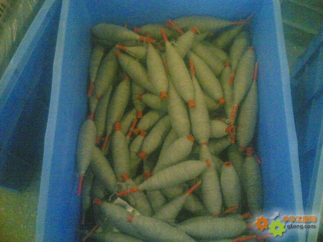

这是去年讨论过的一个问题http://www.gkong.com/gkong_bbs/dispbbs.asp?id=176984
现在用输送带是可以搞定,但是太麻烦了,我想用机械手一个一个的抓出来,不知能否做到,图中胶筐里的纱是羊毛纺出来的,红色的是胶管(也有其它颜色的),我现在的想法是用夹具夹纱两头露出来红色的胶管,随便夹哪一头都可以,但关键是怎样去检测到胶管。

好有挑战度
用机械手臂的话 我是想不出办法来
用传感器识别的话 太困难了 还不如用机械的办法做这个

机械手难度太大,用振动式的送料出去,用振盘把工作摆顺,然后就顺着送出去了

我也觉得很有难度,并且我厂又不是搞机械加工的,成本应该也会很高,决定用输送带了。谢谢大家!

没想到好的办法,如果是有磁性的,应该还可以
