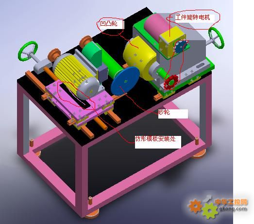

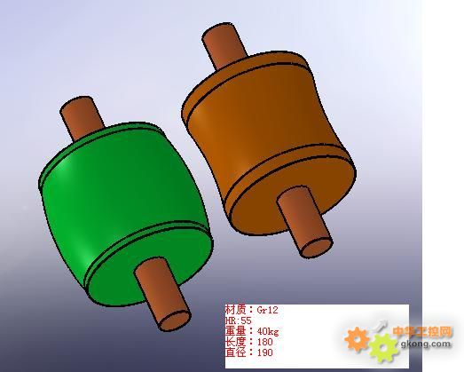

有一对凹凸轮。由于长时间使用而引起凹凸磨损变形,达不到原设计尺寸。现要求设计一台专用机对该轮进行修复。修复后表面不可以有任凭磨痕或震纹,你看看这种专用修复机该怎么做?
不要说做数控了,数控太贵,就纯机械的,越便宜越好

如果是大批量
做两个不同类型的磨具像图中所示去修复就可以了
当然是磨具与凸凹轮是完全一样的,
只不过高耐磨
然后用砂纸精磨
基本上看不出来磨
纯属想象
如属可行
实为巧合
wushulin评论:你总算是想过了,好好想想,提醒你一下:知道仿形机吗?

我查了一下
采用实体仿形原理,故可拷贝复制出与实物形状完全相同的产品,同时也可进行缩放。
路边小摊上配钥匙的应该就是这个原理吧?

搞非标的人,要多动脑,其实别理解成我要大家帮我做设计,我这里只是想给平时专做设计工作少的人一点点设计机会。没想到,这里的懒人却是这么的多,实在是让人失望了。

二天时间的工作,就是做了这个专用仿形磨,当然这是我的工作,不知道你看过后有没有向这方面想过。虽然是别人的事,但别人的事,可以增加你的经验。

这个专用的设备不错
我们公司有焊管设备,有几百个这样的轧辊,都是用数控车做出来的
