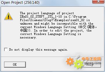

本人安装英文版setp7 v5.4 sp4后出现如下对话框,,说是语言不对,我在控制面板改了也不行,这该如何解决?求高人帮助,谢谢!

因為這個例子程序并非中文Windows下進行創建,同時該例子作者也未將項目設定為任何語言環境均可打開~~
但是該例子程序不影響您目前的Step7應用~~

这个的话你只能试试了,不行你换个V5.4的中文的吧。

哦,原来如此,那我现在在中文windows下创建程序,是不是就不会出现这个提示了吧。中文环境暂时不想用,资料全英文的

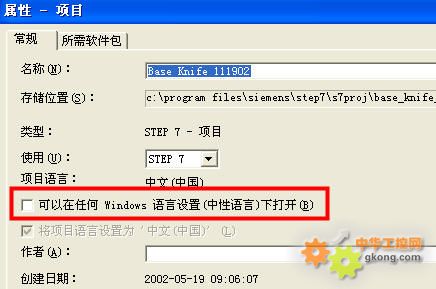

发表于:2009/2/10 13:03:20
tianya9988在2009-2-10 11:54:37
要在其他語言環境下打開,請務必在項目屬性中選中“可以在任何Windows語言下打開”選項。

发表于:2009/2/10 14:12:47
谢谢你,明白了
