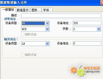

我有个问题请教各位,我现在打算用MT506代替原来西门子的屏接连S200PLC,现在就是搞不清楚一个问题,怎么输出输入一个参数,比如S200的VD320表情

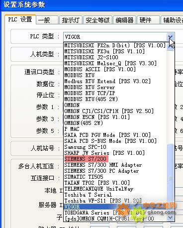

是S7-200的PLC吧
如下图所示,选择对应的PLC型号就可以直接写入VD200了

PLC类型选择我是知道的,主要是数据类型没有VD,只有I,Q,M,VW等,所以有些疑问,
现在我做的项目需要在MT506上设置S7-200PLC里的VD数据,所以在此向各位大大请教了,谢谢!

用VW字数填2就是2个字相当于VD

感谢各位热心朋友,威纶公司也已经给我答复了,就是类型VW,地址 2字
