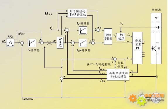

小弟是大二学生,想自己先自学一下变频器,希望大侠们给小弟推荐几本比较好的教材,要能深入学习的,因为听说现在基本都是用的PLC和变频器的!~先谢谢各位了!~

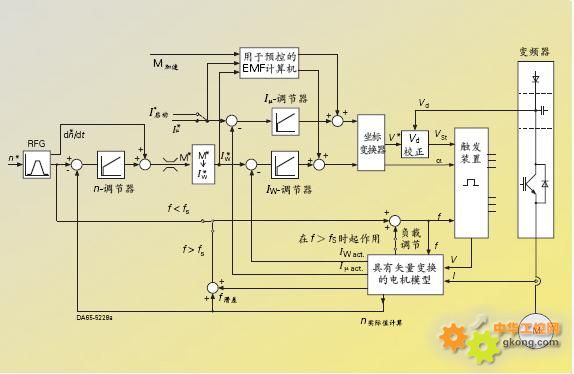

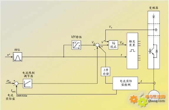

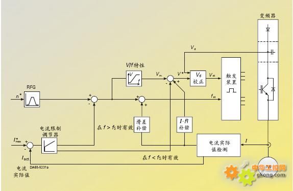

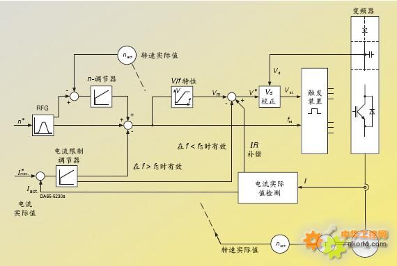

西门子的和ABB的变频器不错,推荐你看看西门子的矢量大全,很好的一本书,西门子官方网站上能下载到这个手册,仔细的看完肯定会对你有很大的帮助!
