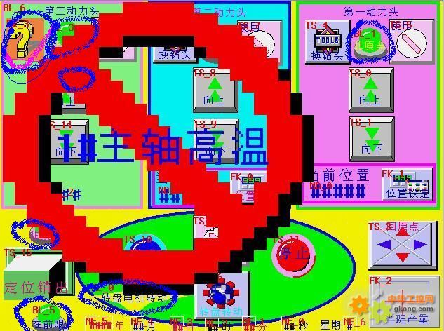

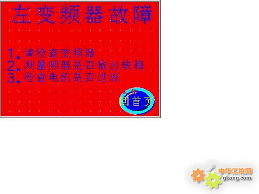

发表于:2009/1/23 11:01:40
比如本图中,上次我曾把这个图发上来过,但是没有说明有些功能的说明,其实在这个界面里就有好多的故障显示状态。用兰色圈住的地方就是一个说明点,如果这些点没有到位,这就说明了这个地方有问题,非常简单的画面制作,故障点也是非常的明显,并且在系统里面有故障排除说明书。
