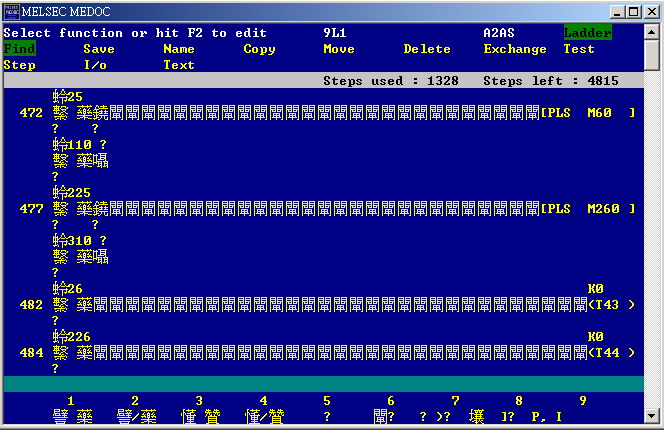

以前使用MEDOC是在DOS下,這幾天整理舊程序,不想切換系統就改用了MEDOC2.4,在WIN2000下使用,出現如下介面.不知道何原因?後換XP系統,簡體,繁體都使用過,還是一樣,請教高手們,如何解決這個問題?

忘了貼圖.現在補上.

我在WIN98下使用都是正常的,可能是操作系统或字库的原因!

以下是引用ZCMY在2004-7-5 10:40:00的发言:
呵呵呵...瞎說哩!
將MEDOC建立捷徑到桌面!右鍵後...修正.例如:視窗放到最大....字型等等.
下次啟動將會是全螢幕.亂碼就不見啦.
MEDOC V2.4支援全系列NT系統,安心服用吧.

問題解決
謝利昌老大,根據您的提示,修改了內碼後顯示正常.

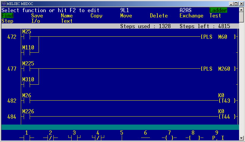

4161
利昌機電 版主
文章数:2023
历史总积分:4161
注册时间:2003/10/26
发表于:2004/7/6 18:56:00
MEDOC真是太不方便啦!(個人因素啊~~與其他網友無關),用WINDOWS太順手了!本地尚有許多人用MEDOC(Ver2.0 For Dos),原因是用習慣啦.我始終不習慣.
你可以看一下~~~Ver.2.4支援許多三菱的通訊模組,跟Dos下的V2.0或市V2.1或是V2.3是不一樣的!
图
