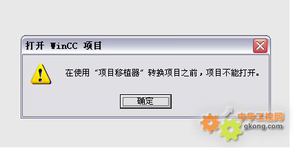

我在打开WinCC得一个文件时(是以前一个项目的文件),出现这个情况是为什么呢?

您试图打开的项目文档由早先的Wincc版本创建,因此,必须通过Wincc项目移植器进行项目移植。
如果您的项目使用的是Wincc6以前的版本创建,那么使用项目移植器之前请确保您的系统上已经安装有Sybase数据库,该数据库在Wincc5.X的安装盘上。
开始》》Simatic》》Wincc》》TOOL下可以 找到项目移植器,启动项目移植器并选择您要移植的MCP文档,按屏幕操作即可。
具体内容请您搜索论坛以前关于项目移植的帖子。

我以前也是用过项目移值器这个工具,当初还想不通西门子为什么加个这个工具,直接用高版本向下兼容不就得了。呵呵现在也没想明白,只知道照着做就行了。
