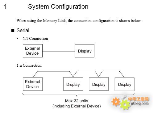

不是去掉Proface,而是13个Proface触摸屏通过电脑,再通过OPC接入PLC,因担心MPI不够快,或不能接太多点。请指教。

以下是引用zenithy在2009-1-21 17:08:46的发言:
如果是这样的话,那就方便多了.
13台GP通过串口用485方式跟电脑连; 至于电脑怎么跟PLC连我就不管了.
看图

已经放假回家了,本本没带回来;
你可以自己看i下GP软件自带的手册,关于MEMORY LINK的那一章就OK了。

终于找到解决方案了。PLC+PC+以太网交换机+以太网/232转换器,就可以连接上百个屏了,而且刷新速度快。
