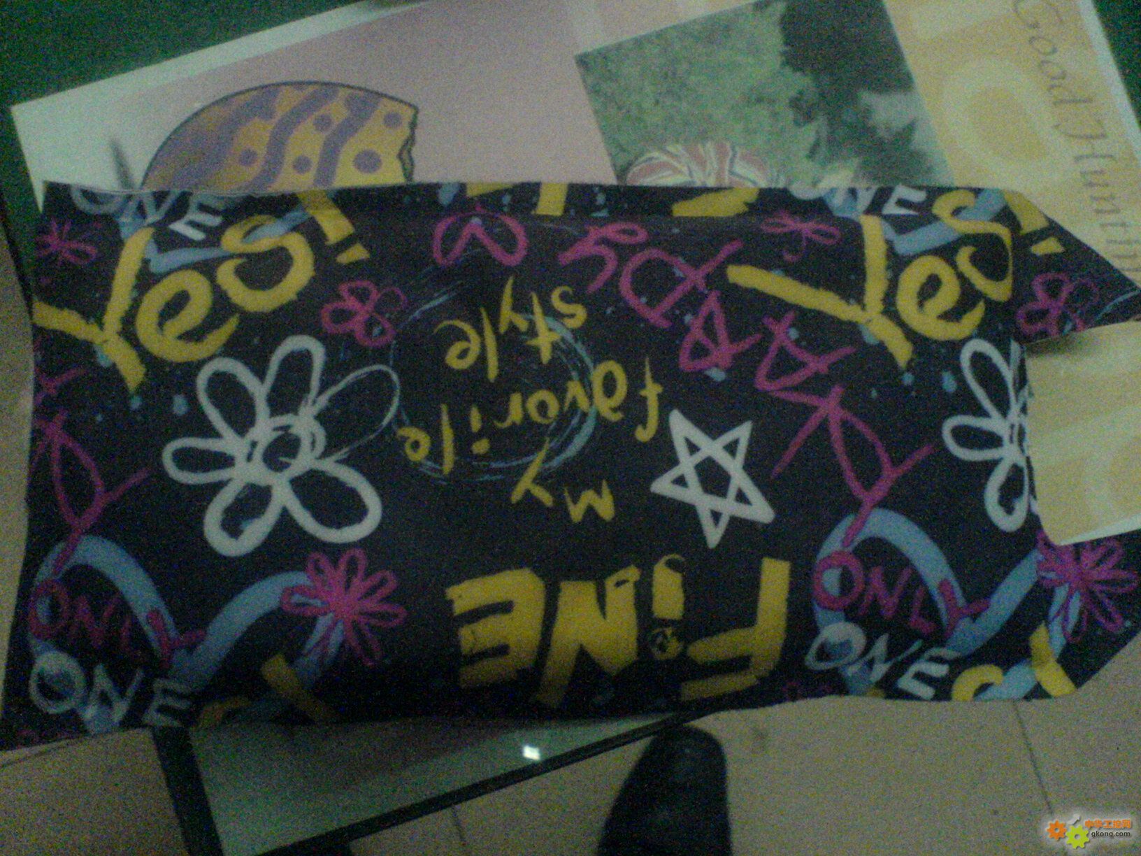

经常看到一些女士带着一种腰带式加热产品,通电后可以暖肚子,由于同事的产品坏了,所以给解剖后怎么也不理解如何加热的,特发上来咨询一下大家。

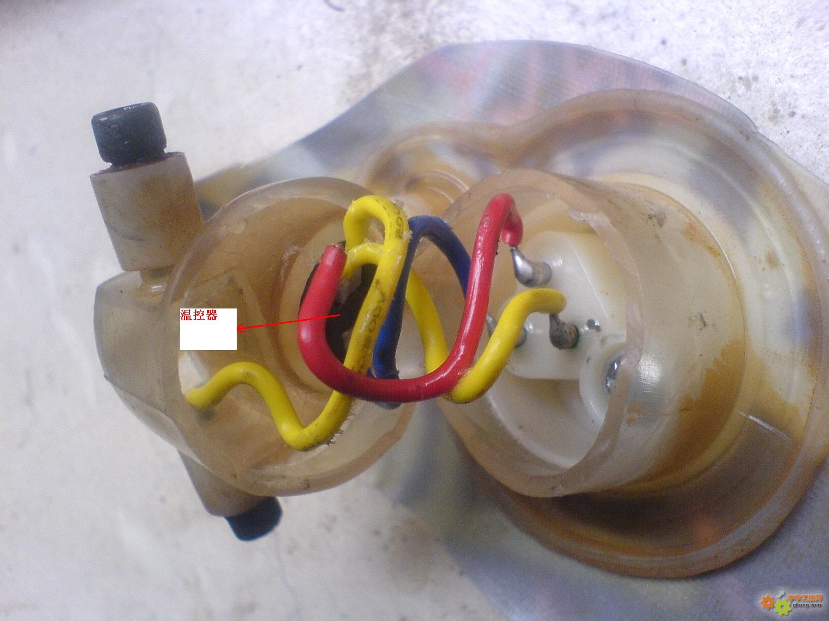

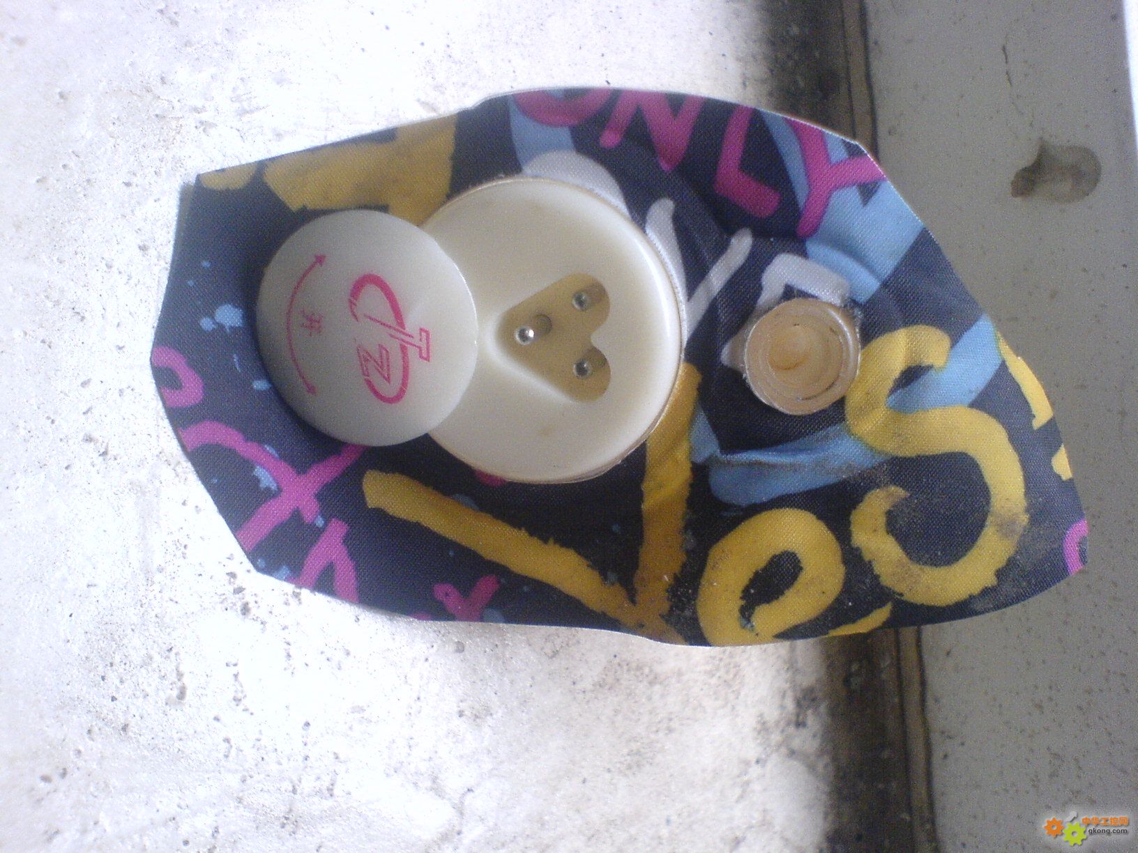

如果说是依靠上下的两个黑色的端点加热里面的水也不对那,上下的黑色的端点是个六脚螺丝,但是里面的黄、红电线是接在上面的,确实无法解释,不太明白!!看看哪位朋友知道那?谢谢!!

应该和电热毯的原理差不多,里面有一些电热丝!

可能是导电纤维吧??

PTC加热
***保温材料
冷却后,在通电加热,自动控温【PTC特性】

可能就是电热丝,外皮可能是为了防止生锈而加上的。

PTC元件的特性就是:当其通电后发热达到一定温度时,其电阻将急剧增加,此时其发热功率将随之急剧下降,几乎停止发热。当一段时间后因散热其温度低于该数值时,电阻又将急剧下降,开始继续发热来维持该温度。也就是说, PTC元件的发热温度是一定的。 电热蚊香的加热器就是用的PTC元件,某些冰箱电机启动器用的也是PTC元件,也就是说用于需要恒温的场所
