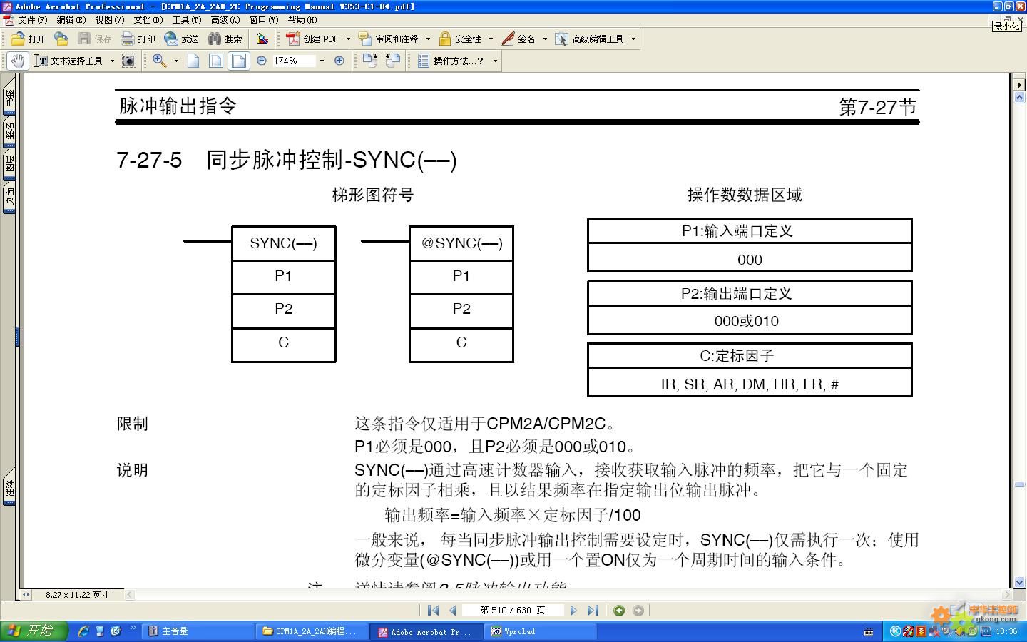

各位大哥求助omron CP1H 还有CPM_2A_2AH的CYNC同步脉冲指令吗?

问的什么意思?
是问PLC支持这个指令?

您没有看到您贴图里的那句话?
"该指令仅适用于CPM2A/CPM2C "
