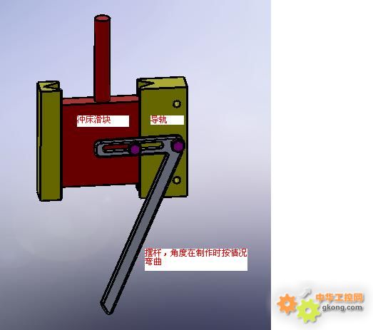

呵呵,扬州63T就是机械冲床了,光电开关在这种冲床上是聋子的耳朵。
此话怎讲?那还有什么更好的方法来保护操作者?
我上面说了的,装机械保护装置

机械冲床是靠飞轮蓄势来工作的,当“靠壁灵”打开后光电是无法阻止冲头下压的。可以考虑一些机械方法来达到安全目的。如片料改为带料(可自动进料就不必伸手进去“喂老虎”了),还可将模具改成“节进模”一举两得:1-保安全(只有材料厚度那么一点间隙,不可能“咬”手指的)2-提高效率(冲外形、冲内孔、冲花孔、冲定位缺口依次完成,可全自动运行,一卷带料只需按一次开关)。这种设备我在1969年就在中苏友好大厦(上海展览馆)展出过了。想不到现在还有人在讨论这种问题。

机械冲床是凸轮结构,飞轮转一圈时,完成冲型,所是中途是停不下来的
靠改模具是个好办法

不是改模具结构,而是在冲床滑块上装一个杆杠式的机械装置,当冲头下行的时候自然横摆一下,就把人手打开了。

不太清楚,发张图上来~~

很简单的东西了,很多冲床都是装这样一个杆,把手打一下,总比把手切成二段要好多了。
