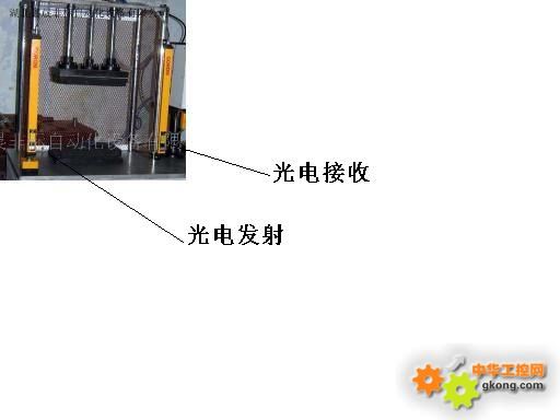

对于这种普通冲床,光电保护意义不大。只能说装一个比不装好点吧,最少心理安慰,要不出厂怎么都不装呢?

我感觉还是直接买个安全光栅比较好,不用级别高的,一排上5个跟左右就可以了

一般用下图这种了,这台机我就没有用电源和控制器,直接接上PLC

装了后有时会影响生产效率
像较长的料,可能会妨碍

没事,我们的冲压件都不大

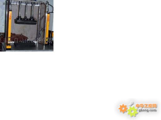

以下是引用wushulin在2009-1-20 23:12:15的发言:
这个看不太清楚,老学徒再发点大的吧表情

在网上搜一下,大把的安全光栅了,现在是只要钱,什么都有买

 这个看不太清楚,老学徒再发点大的吧表情
