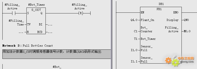

各位朋友你们好,我是初步接触西门子,近来学习了step7和WinCC,可是在进行俩个之间实时仿真时候,发现俩个无法实现相应的控制,即使最简单的比如一个开关控制一个输出,在WinCC上实现一个按钮控制一个电灯什么的,不好使啊?有哪位大哥可以叙述下俩这之间如何实现关联控制点?谢谢!

必须描述您目前使用的Step7以及Wincc的版本~~
如果您的PLCSIM的版本低于V5.4,那么您Wincc中的项目将不能使用I区地址。
以上

Step7是5.3的
Wincc是6.0的版本
我发现咱们论坛里有关WinCC的很少,大哥能否概括性的介绍介绍啊?谢谢诶

这无需什么介绍~~
运行step7,然后启动PLCSIM,所有程序中的I地址全部更替为M地址。
下载程序至PLCSIM,然后运行。
启动Wincc,然后激活项目。
以上

另外,我想问大哥下
左边程序是右边OB1中一段,我想问的是,#Bot_Timer不清楚,其中Tmr_1是定义的TIMER类型的(初学,有点犯迷糊,谢谢指点啊,我之前学过AB的PLC在定时器不一样的,就有点迷糊)

按钮都要用M来代替的
